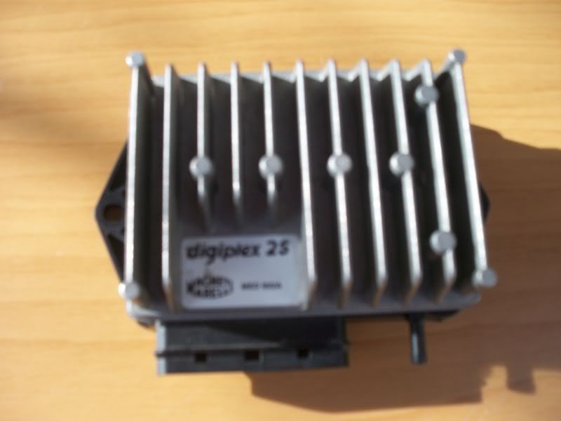

http://i782.photobucket.com/albums/yy105/chchfoto/2009051.jpg
Ηλεκτρονική 1100 sport πρώτης γενιάς
http://i782.photobucket.com/albums/yy105/chchfoto/2009052.jpg

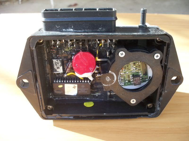

Ανοίγουμε  το πίσω καπάκι που είναι κολλημένο με θερμοκόλληση προσεκτικά.
http://i782.photobucket.com/albums/yy105/chchfoto/2009053.jpg
Αντικαθιστούμε τον ηλεκτρολυτικό πυκνωτή 10mf-50v
Προσοχή στήν πολικότητα.
http://i782.photobucket.com/albums/yy105/chchfoto/2009054.jpg
Κλείνουμε το καπάκι βάζοντας σιλικόνη.
Αυτή είναι η βλάβη που <βγάζουνε> οι πλακέτες MARELLI που φοράνε πολλά μοντέλα MG.
Αυτές οι πλακέτες στηρίζονται στο ολοκληρωμένο της MOTOROLA
Oι επαφές 1-3-7 έχουνε 3.5v-7.8v-11.9v αντίστοιχα. Ο πυκνωτής που είναι
παράλληλα με την 3-7 επαφή βραχυκυκλώνει. Μειώνει τις τάσεις με αποτέλεσμα
να δουλεύει ο ενας κύλινδρος ή να έχουμε<σκασίματα>και διακοπές.

Σιγουρο ειναι οτι δεν φόραγε κανένα V11 την Digiplex (2000-2005),  ολα εχουν Magnetti Marelli  15M
και 15Μ IAW RC απο 2003 και μετά.
To Nevada 750 IE την φοραγε σιγουρα, και δεν ξερω αν την έχουν άλλα small block μοντέλα.
 :thumbsup:...για το tip, γιατι οι ECU κοστιζουν αρκετα ευρω ;D

Πάντως η πρώτη ωτογραφία λέει ΚΑΙ Digiplex ΚΑΙ Magneti Marelli ...  :stupid: ::knownothing
