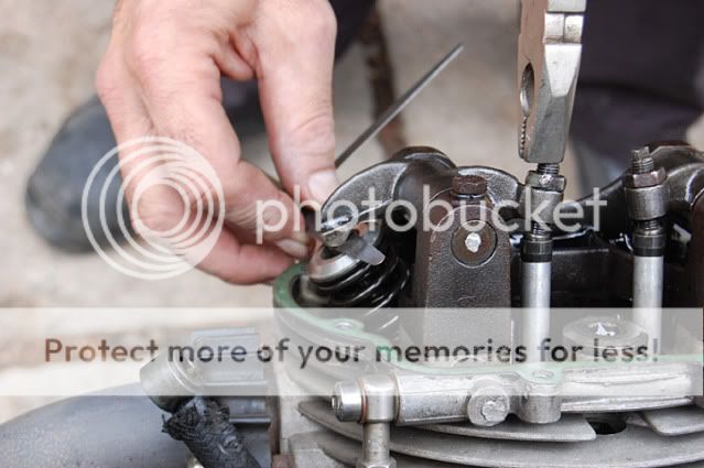

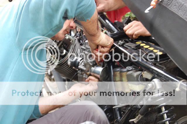

Ρύθμιση βαλβίδων
http://i381.photobucket.com/albums/oo253/Guzzila/Service%20850%20Le%20Mans/DSC_6635.jpg
Service 850 Le Mans
http://i381.photobucket.com/albums/oo253/Guzzila/Service%20850%20Le%20Mans/DSC_6633.jpg
Service 850 Le Mans
http://i381.photobucket.com/albums/oo253/Guzzila/Service%20850%20Le%20Mans/DSC_6597.jpg
Service 850 Le Mans

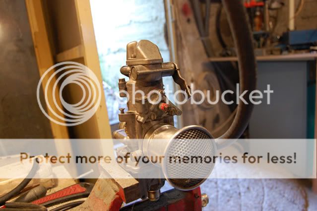

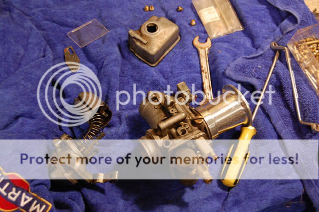

Ξεμοντάρισμα καρμπυρατέρ
http://i381.photobucket.com/albums/oo253/Guzzila/Service%20850%20Le%20Mans/DSC_6639.jpg
Service 850 Le Mans
http://i381.photobucket.com/albums/oo253/Guzzila/Service%20850%20Le%20Mans/DSC_6638.jpg
Service 850 Le Mans
http://i381.photobucket.com/albums/oo253/Guzzila/Service%20850%20Le%20Mans/DSC_6608.jpg
Service 850 Le Mans
http://i381.photobucket.com/albums/oo253/Guzzila/Service%20850%20Le%20Mans/DSC_6599.jpg
Service 850 Le Mans

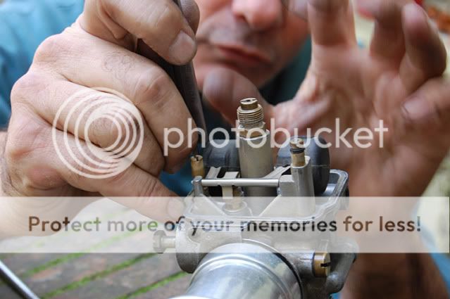

Ρύθμιση Φλοτέρ των Καρμπυρατέρ (ήταν εντελώς εκτός θέσης)
http://i381.photobucket.com/albums/oo253/Guzzila/Service%20850%20Le%20Mans/DSC_6627.jpg
Service 850 Le Mans
http://i381.photobucket.com/albums/oo253/Guzzila/Service%20850%20Le%20Mans/DSC_6626.jpg
Service 850 Le Mans
Τοποθέτηση των καρμπυρατέρ σε σταθερή βάση
http://i381.photobucket.com/albums/oo253/Guzzila/Service%20850%20Le%20Mans/DSC_6630.jpg
Service 850 Le Mans

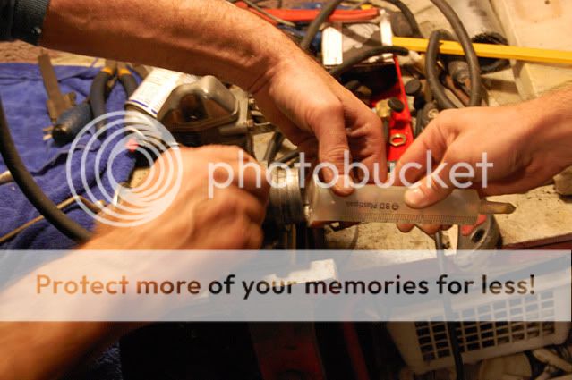

Ο Μαστρο Άκης έχει φτιάξει πατέντα, ώστε να συνδέεται το καρμπυρατέρ με το δοχείο που βλέπετε κάτω (ανοιγοκλείνει παροχή με ρουμπινέτο από Le Mans III) για να μετρήσουμε τον όγκο βενζίνης που εκτοξεύει κάθε accelerator pump jet των καρμπυρατέρ
http://i381.photobucket.com/albums/oo253/Guzzila/Service%20850%20Le%20Mans/DSC_6629.jpg
Service 850 Le Mans
Εδώ κατά τη διαδικασία της μέτρησης

Μαζί με τον Άκη έκανα σέρβις και στο δικό μου. Ρυθμίζει ο Άκης τις βαλβίδες του δεξιού κυλίνδρου και βάζει εμένα να επαναλάβω από τον αριστερό κύλινδρο. Στον Άσσο ρυθμίζει πάλι τις βαλβίδες του δεξιού και επαναλαμβάνω εγώ από αριστερά.
Ζητήτε δεξιός κύλινδρος για ρύθμιση βαλβίδων.  :hehe:
