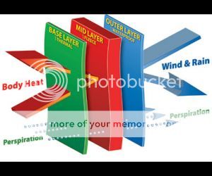

5. ΟΙ ΛΥΣΕΙΣ ΤΗΣ ΣΥΓΧΡΟΝΗΣ ΤΕΧΝΟΛΟΓΙΑΣ
Η σύγχρονη τεχνολογία, έχει απαντήσει με ένα βασικό τρίπτυχο που εξειδικεύεται ώστε να ανταποκρίνεται σε κάθε περίσταση:
3 «ΟΠΛΑ» - 3 ΣΤΡΩΣΕΙΣ (3 Layers)
-Ειδικά εσώρουχα (first ή base layer)
-Μόνωση (mid layer)
-Κέλυφος (outer layer)
Ή μιλώντας για τη μοτοσικλέτα : Εσώρουχα, «ανάμεσα» και μπουφάν…

9. MID LAYER ή ΠΕΡΙ ΜΟΝΩΣΕΩΣ
ΣΤΟ ΚΡΥΟ, ΦΤΑΝΟΥΝ ΤΑ ΘΕΡΜΟ-ΕΣΩΡΟΥΧΑ? – ΟΧΙ!
Για προστασία από το κρύο, θέλουμε
-Να εμποδίσουμε όσο περισσότερο γίνεται την απώλεια θερμότητας από τα σώμα προς την ατμόσφαιρα. Εκτός από τα εσώρουχα, ΘΕΛΟΥΜΕ ΜΟΝΩΣΗ.
Αυτό το καταφέρνουμε μόνο με ρούχα θερμικού όγκου (πουλόβερ, fleece, πουπουλένια, χοντρές επενδύσεις, κλπ).
Κάποιες σύγχρονες τεχνολογίες με ανακλαστικές (για τη θερμότητα) επιφάνειες, μπορεί να βελτιώσουν την αποτελεσματικότητα του θερμικού όγκου, αλλά δεν μπορούν να τον υποκαταστήσουν.
-Να απομακρύνουμε τον ιδρώτα μακρύτερα από τα (ισοθερμικά) εσώρουχα

22. ΕΠΑΝΑΛΗΨΗ: 3 στρώσεις:
Ένδυση και Μοτοσυκλέτα
http://i1363.photobucket.com/albums/r704/Vagelis_Papaioannou/c300250167772150storiesendysiLayering-System-Diagram_zpse3e3df5d.jpg
Μοτοσυκλέτα και Ένδυση
(α) ΙΣΟΘΕΡΜΙΚΑ (base layer)
Για απομάκρυνση ιδρώτα & σταθερή εσωτερική θερμοκρασία
(β) ΜΟΝΩΣΗ (mid layer)
Για ρυθμιζόμενη συντήρηση της εσωτερικής θερμοκρασίας
(γ) ΚΕΛΥΦΟΣ (μπουφάν- παντελόνι)
Για προστασία από αέρα - βροχή
+ extra κέλυφος (αδιάβροχα)
και όλα μαζί, ΚΡΕΜΜΥΔΙ(4), για ΡΥΘΜΙΣΗ, ΔΙΑΒΑΘΜΙΣΗ!
Για πολύ βροχή αλλά και επιπλέον μόνωση
