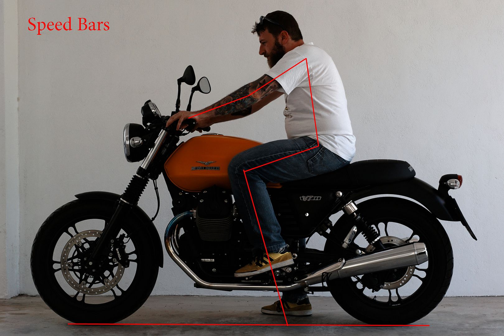

« Απάντηση #13 στις: Ιούλιος 16, 2016, 05:31:42 μμ »
Ο κύβος ερρίφθη, το τιμονάκι αγοράστηκε έναντι 50 (LSL 123LS01), γνωστό και ως speedbar, και σήμερα το φόρεσα, με την πολύτιμη βοήθεια του Μάστορα. Δύο τρύπες των 5mm χρειάστηκαν, και βάσεις για τα αντίβαρα (στο "μαμά" βιδώνουν στο τιμόνι). Με τα καλώδια δεν υπήρχε κάποιο πρόβλημα καθότι το speedbar είναι λίγο πιο μαζεμένο.
Η θέση οδήγησης έχει έρθει λίγο πιο κοντά στον μπροστινό τροχό, χωρίς όμως να φορτίζει πολύ τους καρπούς ώστε να γίνεται κουραστική. Τα km που έκανα βέβαια, ήταν και λίγα και σε περιβάλλον πόλης, νεότερα επ' αυτού μετά από καμιά διαδρομή.
Στην συνέχεια μία προσπάθεια παρουσίασης την αλλαγής στην θέση οδήγησης.
Το "μαμά" τιμόνι
http://i1108.photobucket.com/albums/h416/Edouard_Bracame/Original_Bars.jpg
Bars VS Clip-ons @V7
Το SpeedBar
http://i1108.photobucket.com/albums/h416/Edouard_Bracame/Speed_Bars.jpg
Αυτό που διακρίνεται ξεκάθαρα, είναι τα love handles μου, που παλεύω να τα διώξω, αλλά αυτό είναι άλλο θέμα....
Και μία εικόνα "κλεμμένη" από γνωστό, made in USA, Guzzομάγαζο, για το πως φαίνεται το τιμόνι POV
http://i1108.photobucket.com/albums/h416/Edouard_Bracame/GT-LSL-SPDBr-V7.jpg
Άντε, καλούς δρόμους να έχουμε.

Απ: Bars VS Clip-ons @V7
« Απάντηση #14 στις: Ιούλιος 16, 2016, 05:46:08 μμ »
ωραίο μανίκι κατ αρχήν.
Περιμένω εντυπώσεις γιατί με έψησε η παρουσίαση σου.
Αν είσαι οκ με την πόλη, με βλέπω να ακολουθώ τον ίδιο δρόμο, δεν δείχνει να έχει μεγάλη διαφορά πάντως με το original.
